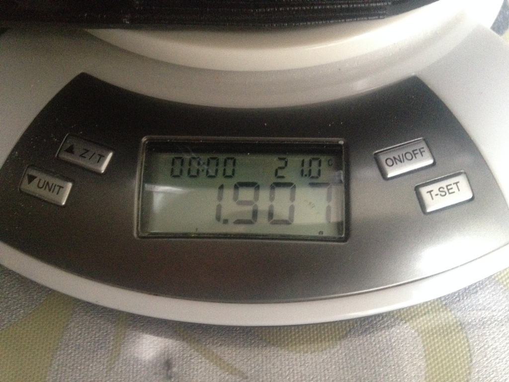

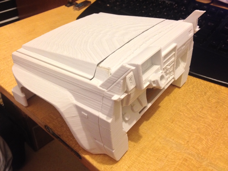

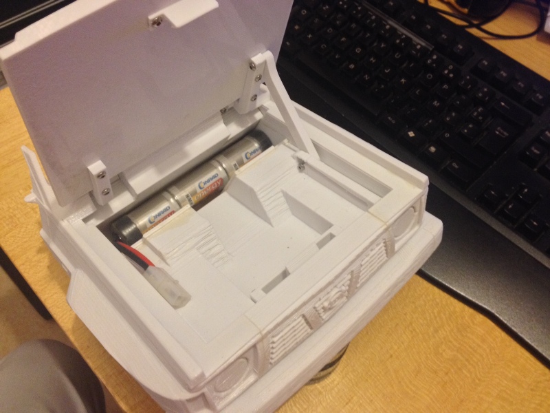

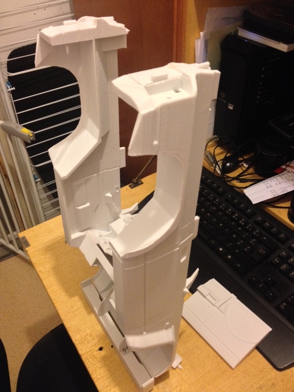

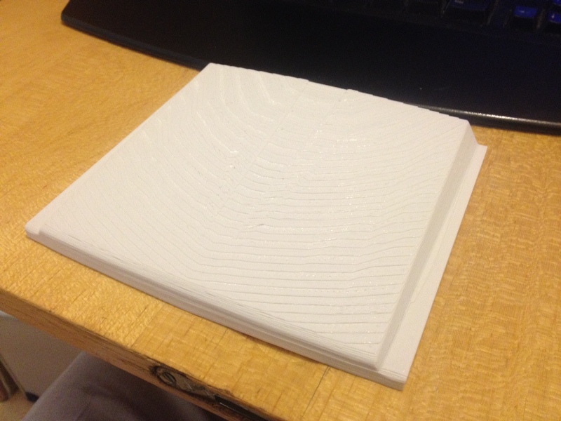

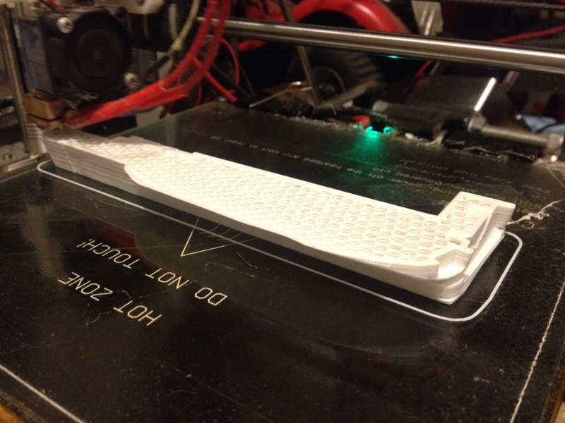

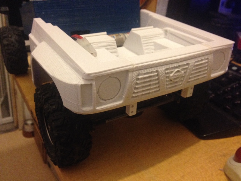

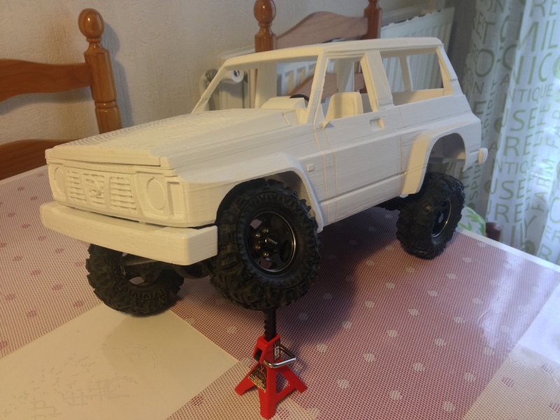

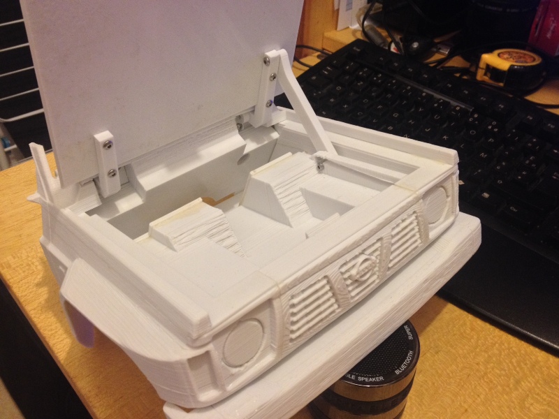

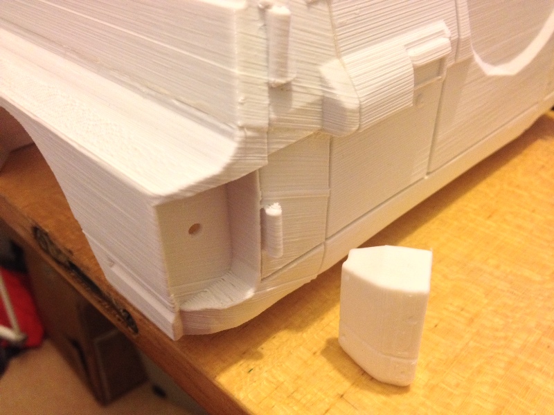

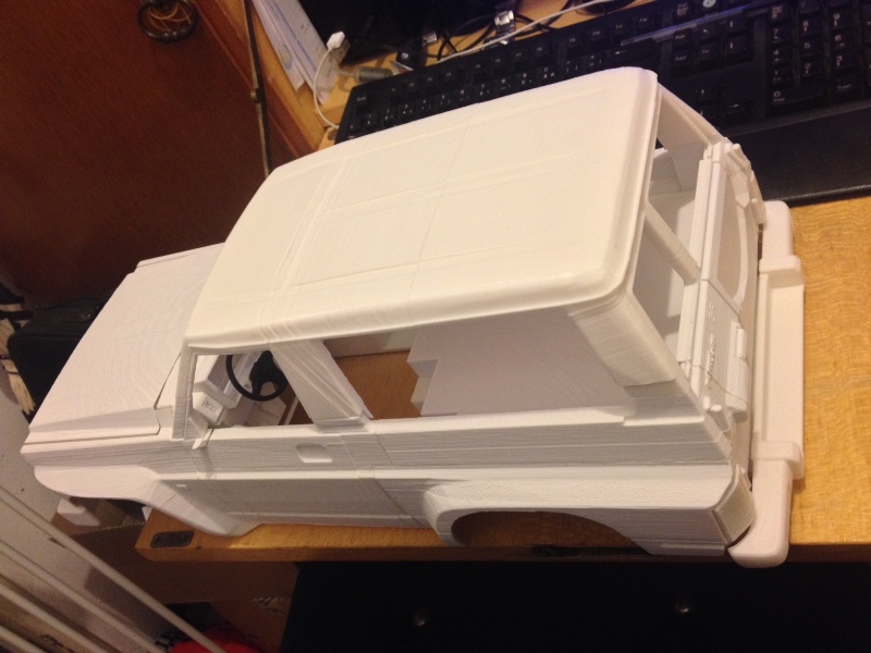

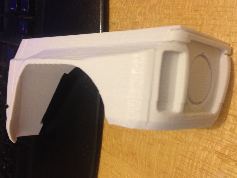

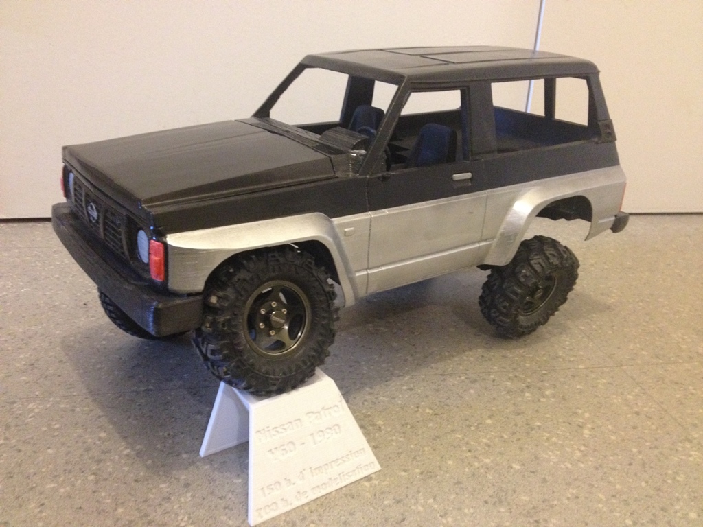

Voici la construction d'un Nissan Patrol Y60 au 1/8,3 .
La base mécanique est un Axial SCX10 Kit (empattement 290mm) d’origine juste équipée d'un Dig pour le pont avant (4x2 ou 4x4)
Temps de modélisation : 700 heures environs.
Temps d'impression : 150 heures environs or finitions et peinture.
Logiciel : Google Sketchup
Imprimante : prusa I3 de 2013
Materiau : PLA Esun 1,75mm

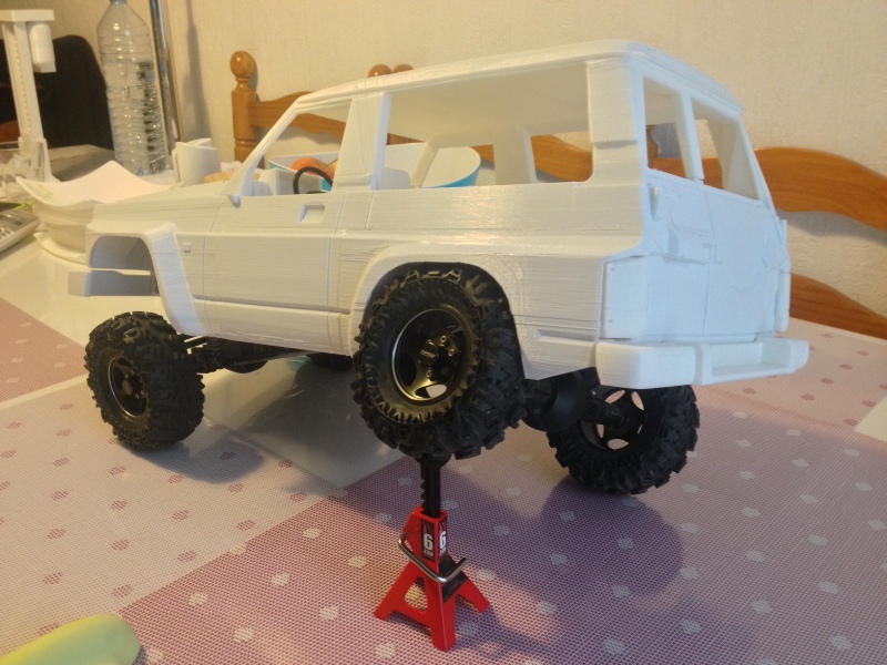

Message  Nicolas le Ven 9 Juin - 18:21

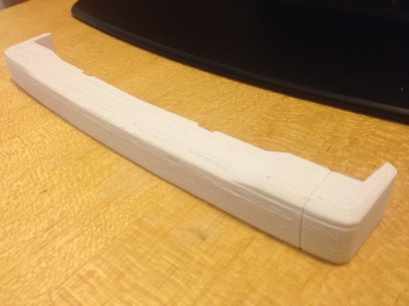

Voici les dernières photos.
Le capot a eux un problème de dilatation au moment du sechage du vernis.
Dommage, tout le boulot de peinture sur ce dernier va aller a la benne.
J'ai monter en attendant le capot tordu en mode Safari, les Trol sont parfois monter comme ça pour le Turbo.
On m'a souvent dit au Risa, dommage que tu ne l'ai pas poncé.
Mais ya quand même deux heures par jours de ponçage pendant deux semaines :
- Ponçage
- Mastic des joints et gros défauts.
- Ponçage
- Appret garnissant
- Ponçage
- Peinture
- Ponçage
- Vernis

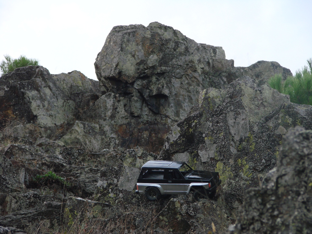

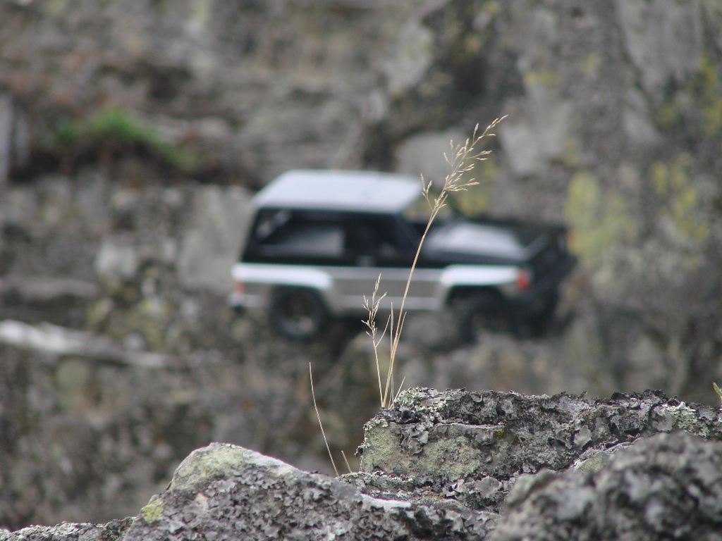

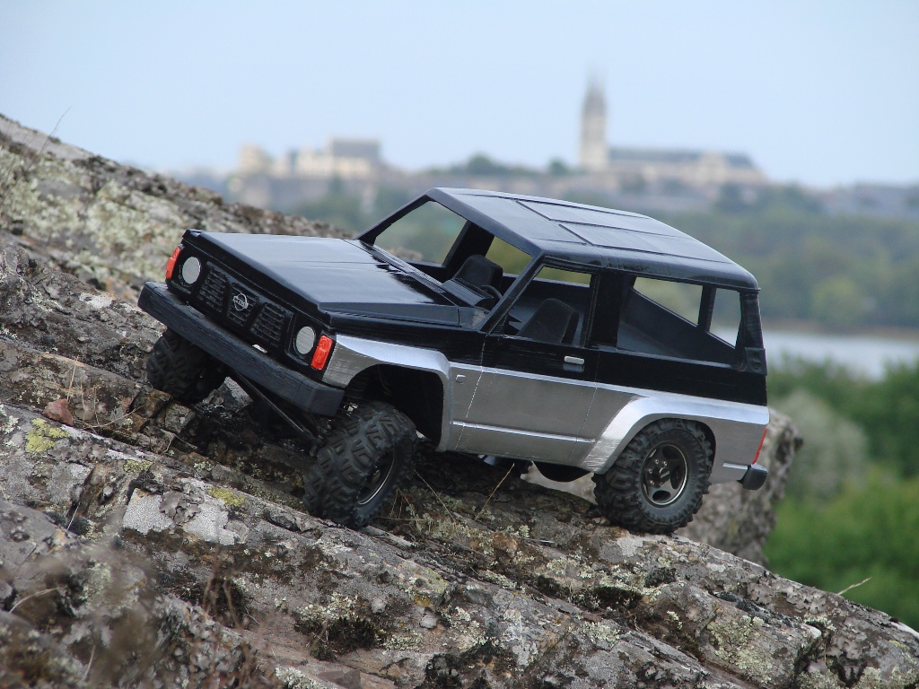

Petite sortie hier soir.
Terrain hyper hard mais qui permet de faire de belles photos :

Message  Nicolas le Sam 9 Sep - 11:50
Merci.
Je suis aller au spot du Lac de Maine pour faire ces photos.
Je spot est cool mais trop cassant pour un scale typé d'origine.

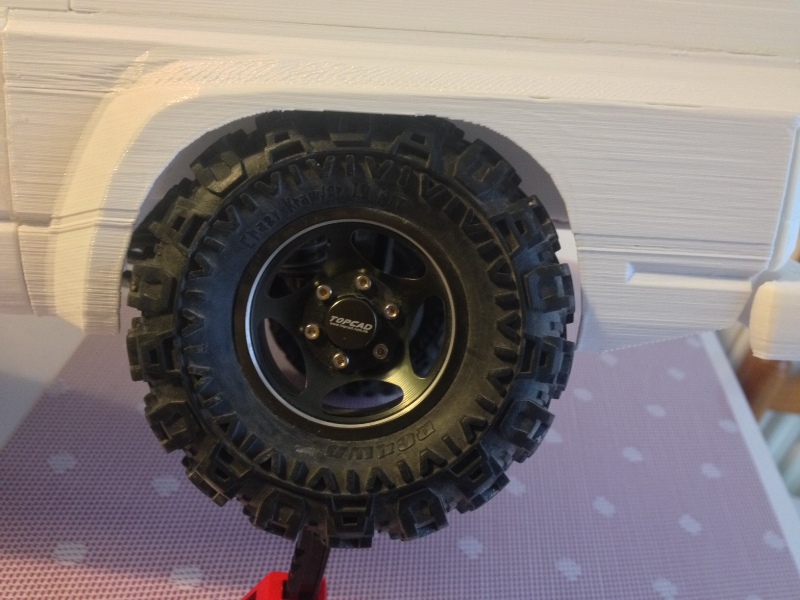

J'hésite sur les roues .
Coté droit (Dick Cepek sur jantes toles RC4wd) ou coté gauche (Crazy Krawler sur jantes alu Topcad) ?

Pas d'avis ?
Droit ou gauche ?
[Axial SCX10] Nissan Patrol Y60 - ech:1/8 - Impression 3D 3095822030
La vie c'est comme une boite de chocolat.
Ca dure moins longtemps chez les gros.
Messages : 1547
[Axial SCX10] Nissan Patrol Y60 - ech:1/8 - Impression 3D Empty Re: [Axial SCX10] Nissan Patrol Y60 - ech:1/8 - Impression 3D
Message  push le Dim 18 Fév - 10:13
j'aime bien le realisme je dirais coté droit Wink
par contre tu as coller avec quoi le PLA ? car j'ai la même imprimante 3d que toi Wink
push

Lors du démontage du Dig j'en ai profiter pour peser la carro seule.
Je voulais savoir une fois fines, mastiquer, appreter et peinte ce qu'elle pesait.
Là il y a juste le vario (55 gr.) avec la carro.
[Axial SCX10] Nissan Patrol Y60 - ech:1/8 - Impression 3D Patrol-103
[Axial SCX10] Nissan Patrol Y60 - ech:1/8 - Impression 3D Patrol-104
[Axial SCX10] Nissan Patrol Y60 - ech:1/8 - Impression 3D Patrol-105
Poid Carro seule =  1,850 kg.
Poids Patrol complet avec un NImh de 400 gr = 4 Kg.
