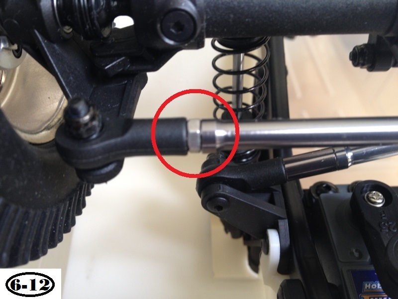

Problème n°1 :
Vaterra Blazer K5 - Astuce et corrections 02
Vaterra Blazer K5 - Astuce et corrections 03
Vaterra Blazer K5 - Astuce et corrections 04
Avec ce montage les roues fermées d'origine ce retrouves très légèrement ouvertes.
La motricité fait que les forces tendent a les refermer comme sur une auto traction réel.
Gain : Meilleur alignement des roues.

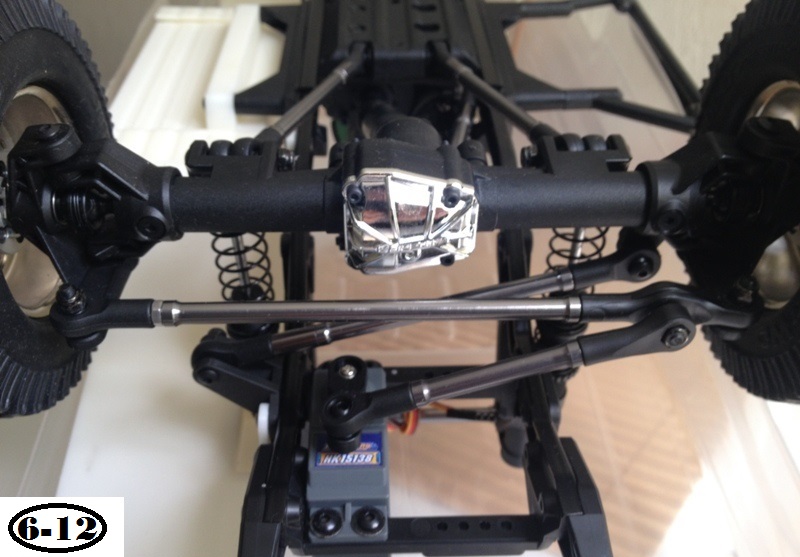

Problème n°2 :
Vaterra Blazer K5 - Astuce et corrections 05
Vaterra Blazer K5 - Astuce et corrections 06
Ce montage permet d'avoir les fusées perpendiculaires au sol.
De plus les roues ne tournent plus de droite a gauche lors du mouvement de suspension.
Gain : Direction plus fiable.

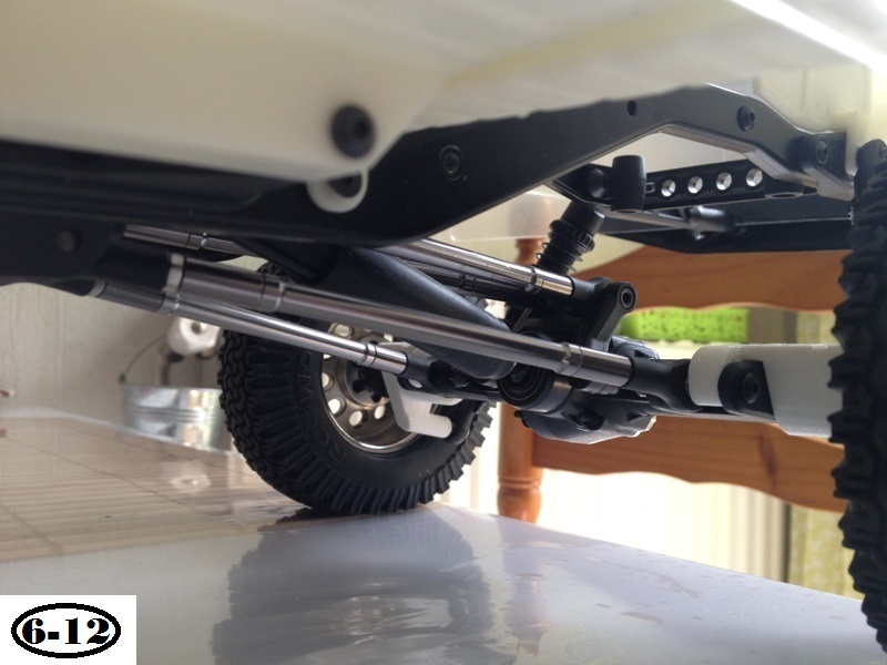

Problème n°3 :
Vaterra Blazer K5 - Astuce et corrections 07
Vaterra Blazer K5 - Astuce et corrections 08
Vaterra Blazer K5 - Astuce et corrections 09
Vaterra Blazer K5 - Astuce et corrections 10
Ce montage permet de raccourcir légèrement l’empattement et ainsi coller parfaitement a la carrosserie.
De plus ça incline légèrement le pont ce qui réduit le risque d'accrocher le nez de pont.
Gain : Empattement respecter.
