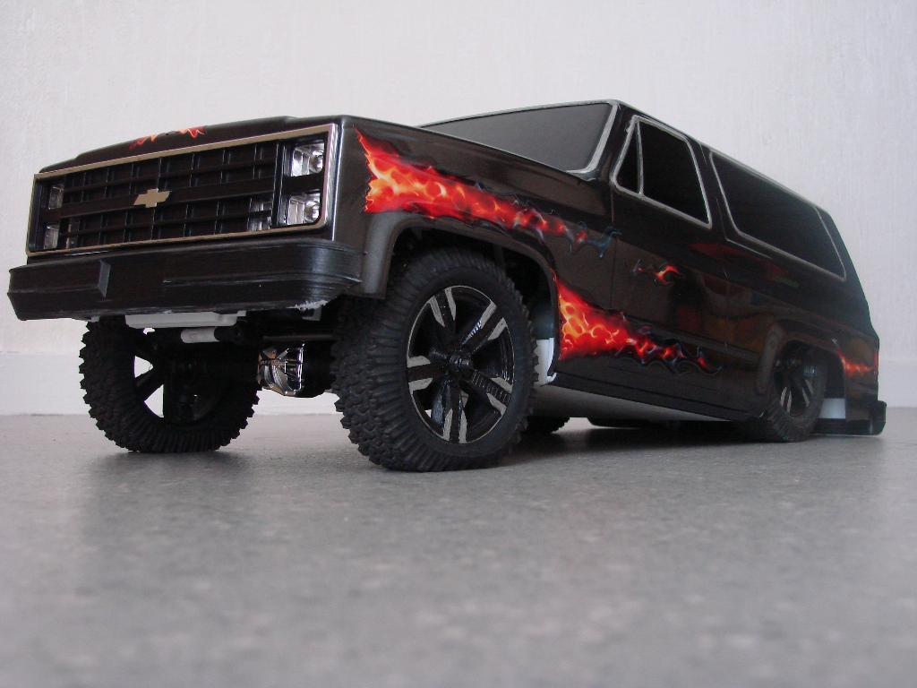

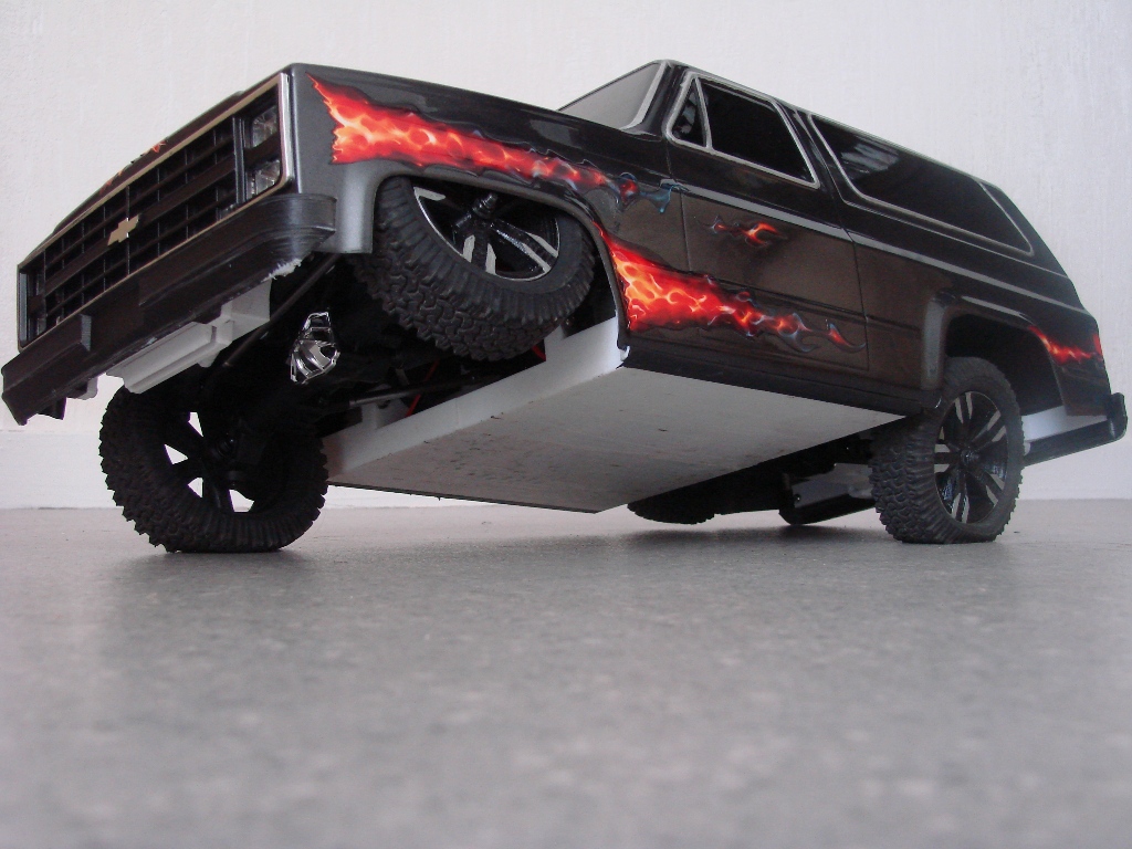

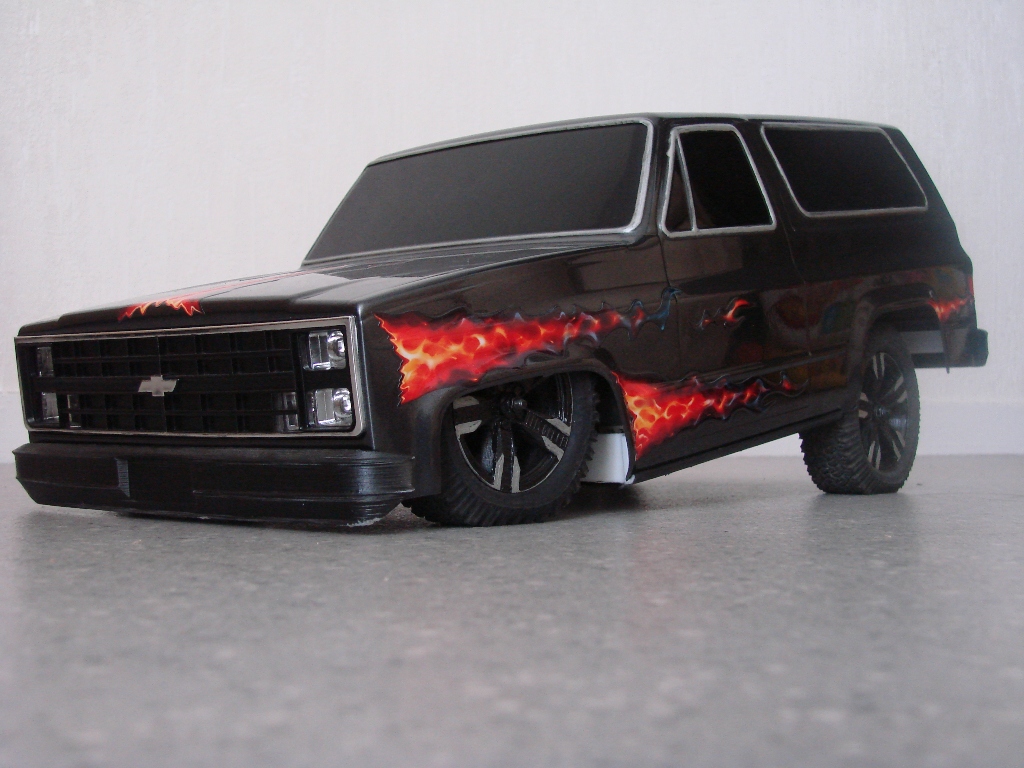

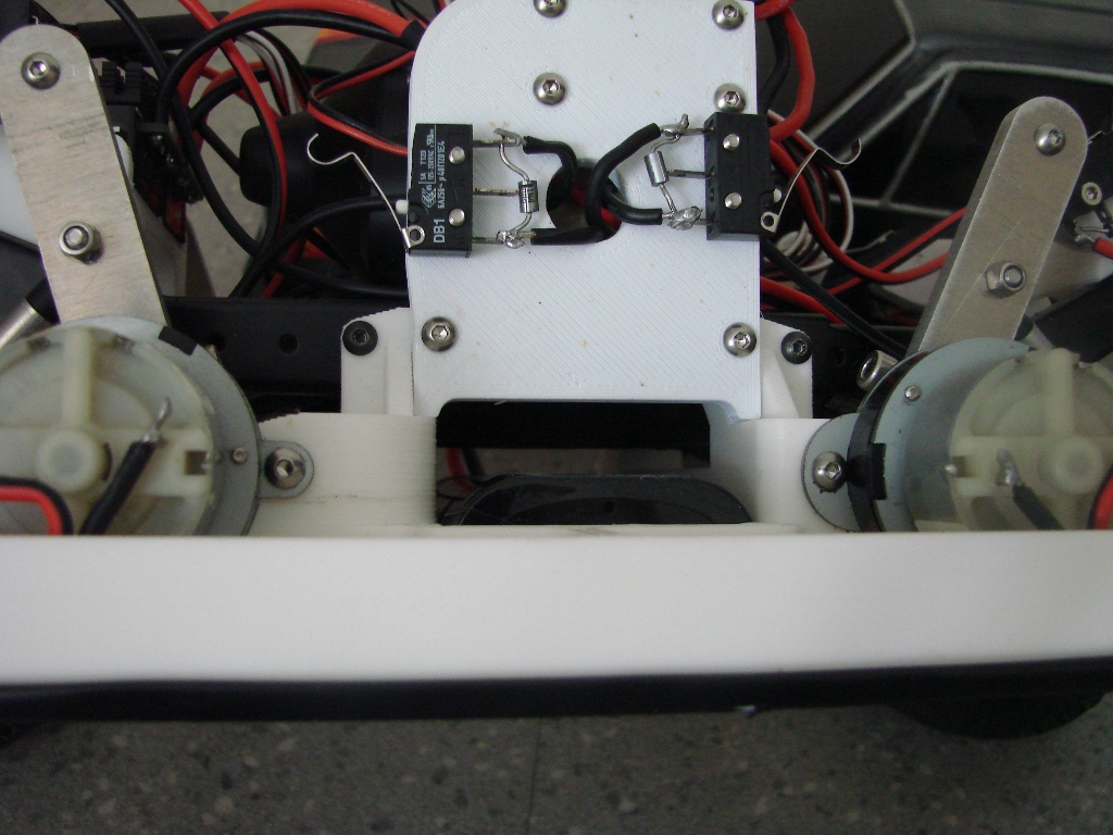

J'avais cet Ascender neuf qui trainais sur mon étagère et l'envie furieuse de vouloir faire quelque chose de différent.
Quelques chose qui n'a jamais été fait sur un Ascender.
Une garde au sol qui varie entre 1 et 46 mm.
Donc la recette de L'Ascender sauce lowrider façon Chicano est asser simple :
-Un Vaterra Ascender bien frais
-Une imprimante 3d pas fainéante
-4 moteurs avec réducteur 7tr/min sous 12v
-5 variateurs X-Car Hobbyking
-Une poignée de fin de courses
-Une dose de patience
-Une pincé de folie
Mélanger le tout et voila :

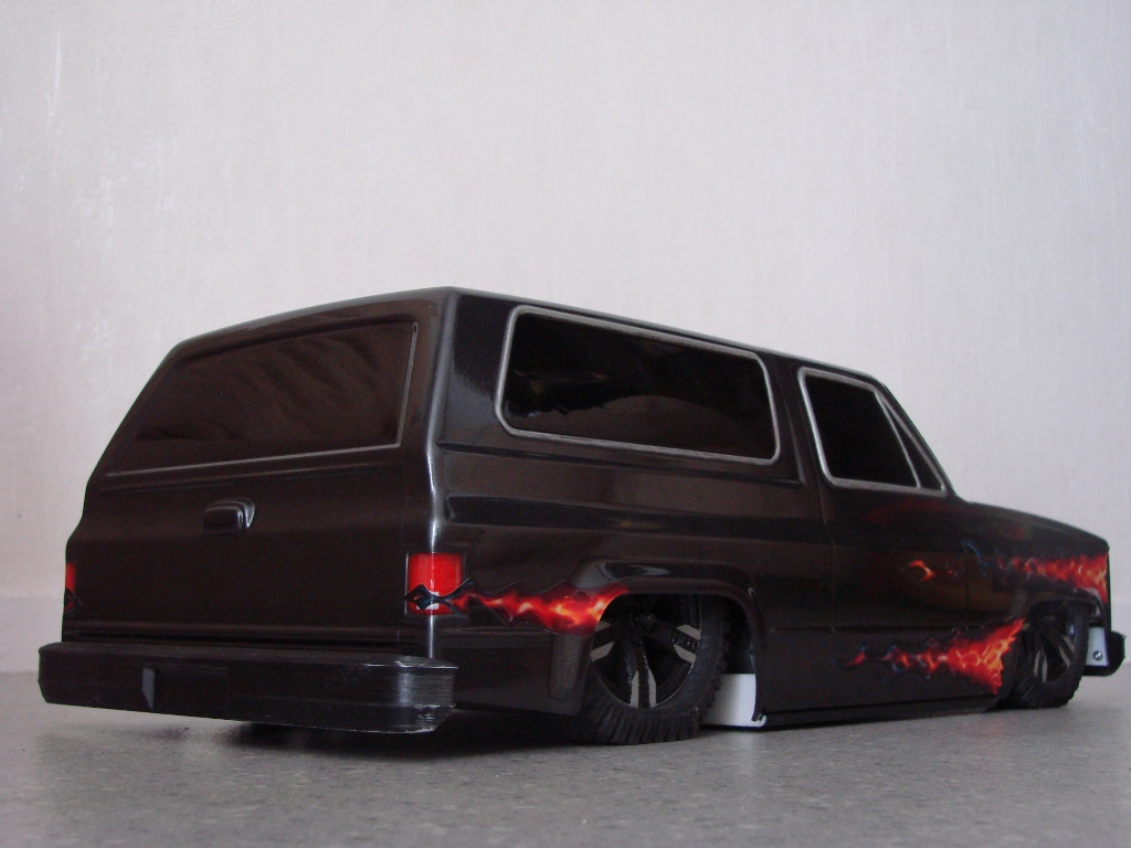

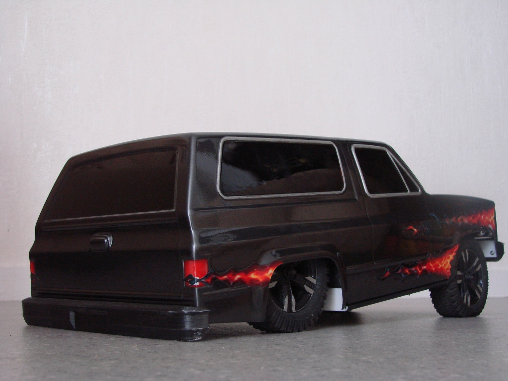

La carrosserie a été peinte puis vernis a l'exterieur.
Je ne pouvais pas peindre a l’intérieur car les pneus frottent sous le capot et dans les ailles:

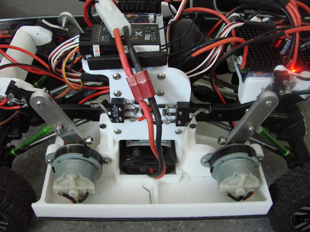

Voici l'antre de la bête :
[Vaterra Ascender] Blazer Lowrider 42
[Vaterra Ascender] Blazer Lowrider 43
[Vaterra Ascender] Blazer Lowrider 44
[Vaterra Ascender] Blazer Lowrider 45
[Vaterra Ascender] Blazer Lowrider 46
[Vaterra Ascender] Blazer Lowrider 47
[Vaterra Ascender] Blazer Lowrider 48
[Vaterra Ascender] Blazer Lowrider 49
[Vaterra Ascender] Blazer Lowrider 50
[Vaterra Ascender] Blazer Lowrider 51
[Vaterra Ascender] Blazer Lowrider 52
[Vaterra Ascender] Blazer Lowrider 53
[Vaterra Ascender] Blazer Lowrider 54
[Vaterra Ascender] Blazer Lowrider 55
[Vaterra Ascender] Blazer Lowrider 56

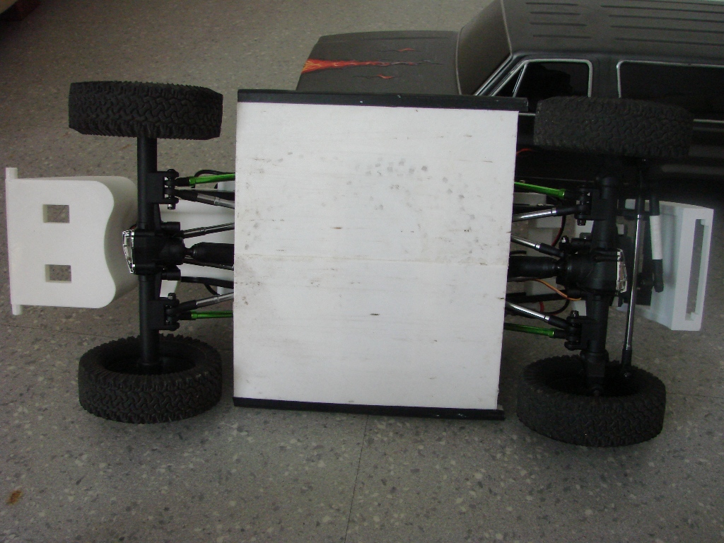

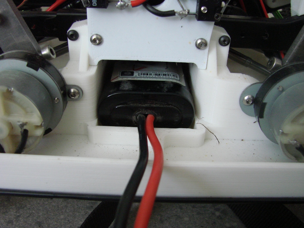

L' accus est sous le châssis de l'Ascender. Entre le skid et le fond plat.
[Vaterra Ascender] Blazer Lowrider 57
[Vaterra Ascender] Blazer Lowrider 58
[Vaterra Ascender] Blazer Lowrider 59

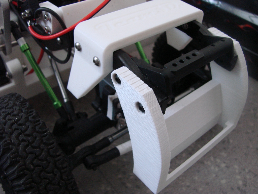

Servo de direction a plat sur le pont.
Le servo aurais dépasser du capot si je l'avait laisser a sa place d'origine.

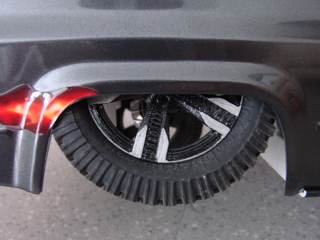

Les jantes sont de Chevrolet Camaro ZL1 2012 en 2.2 avec pneus Dirt Grabber 1.9 pour obtenir cet effet taille basse.
Refaire les jantes a permet de réduire les voies pour rentrer sous la carro, j'ai 210 mm d’extérieur a extérieur de pneus
Le fait de passer en 2.2 permet aussi d'éviter la rotule de direction.

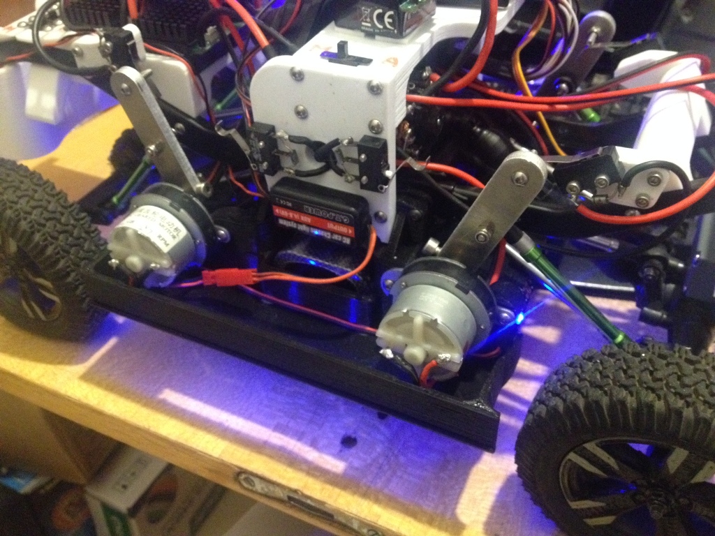

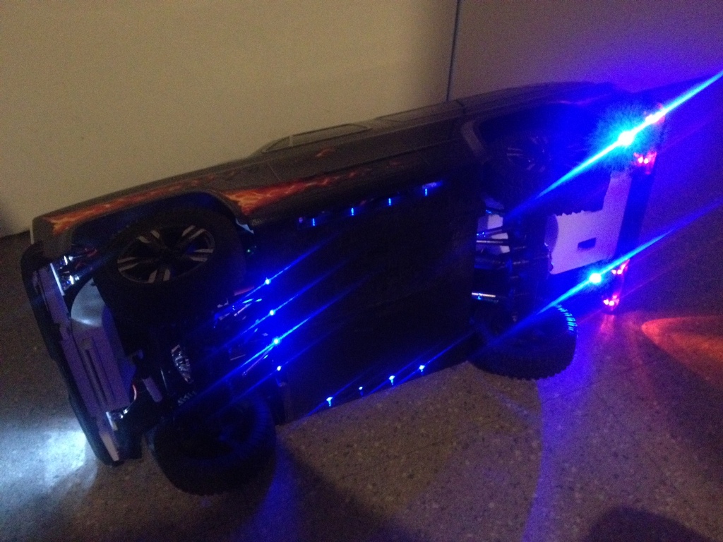

Message  Nicolas le Mar 2 Jan - 17:59
Dernière modif, instalation de deux kit lumières.
Un classique avec clignotement de partout et un autre composer de rampe de led bleue simulant les néon.
J'ai du réimprimer un plancher complet et quelques pièces pour accueillir les leds et leurs inter.

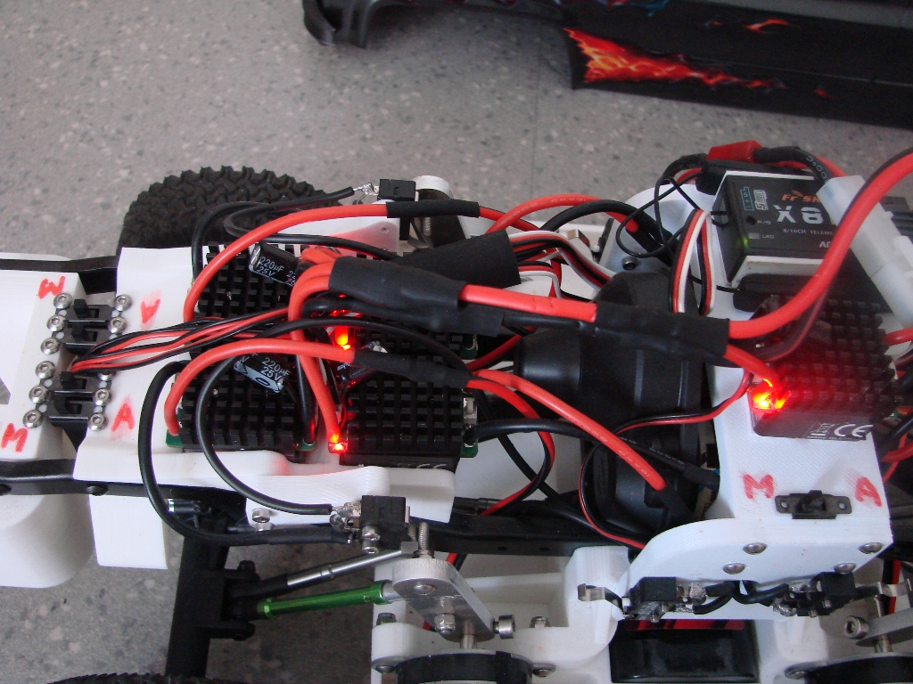

Message  Nicolas le Dim 21 Jan - 13:06

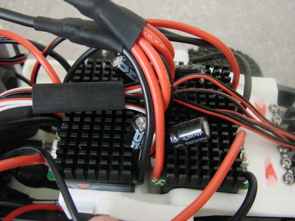

tetrix a écrit:merci et supoer taf, 🆙
je voie que tu a mie plusieurs esc comment sont t'il brancher sur le recepteur ? faut une voie pour chaque , et je me pause la question car je veut mettre deux moteur qui marche en même temps faut les brancher sur la même prise ?
Là il y a une voie par variateur car ils sont tous commandé indépendamment.
Tu veut faire quoi ?
Car tu peut commander deux moteurs sur un seul variateur (si il accepte) si tu veut.
Tu peut aussi mettre un variateur par moteur et un Y pour commander les deux variateur ensemble sur la meme prise du récepteur comme tu le ferais pour deux servo.

j'ai fait quelques changements.
Avant le poids du véhicule arrivait a emmener les moteurs donc des fois il redescendait tout seul.
Et je j’utilisais que 50° du moteur, maintenant 180° environ.
Plutôt que de grande explication, des photos c'est plus clair.
j'en ai profiter pour ranger tous les fils, faire des emplacement pour le recepteur et ses antennes, faire des sert cables, ...
