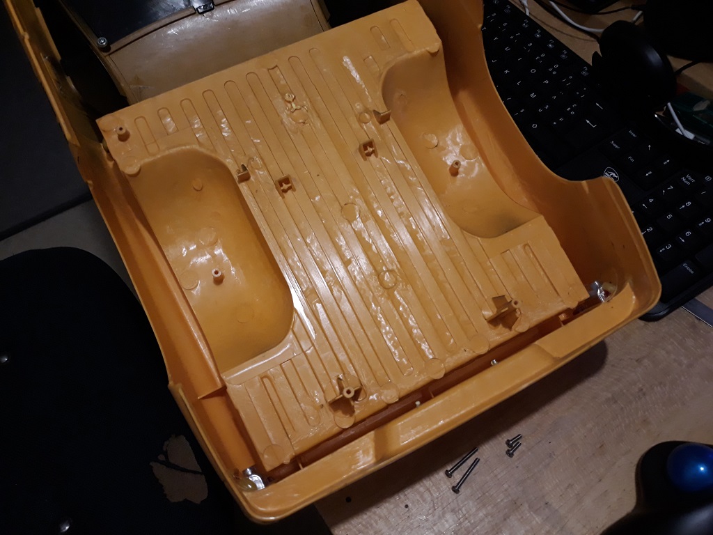

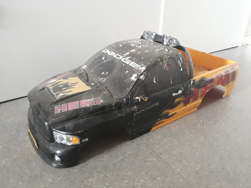

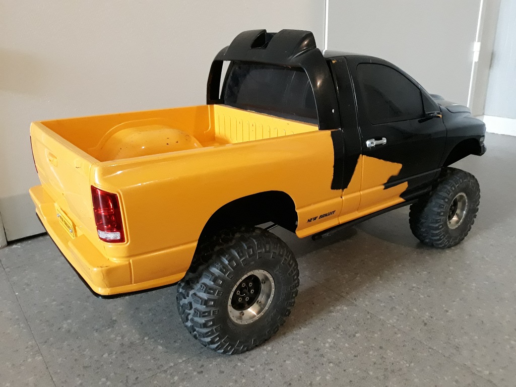

je pensais garder la carro plus longtemps.
Mais ayant un vieux truc qui trainait dans le garage, je me suis dit pourquoi pas.
Et vu que mécaniquement il n'y a rien a faire, je vais essayer d'adapter au mieux cette carro.

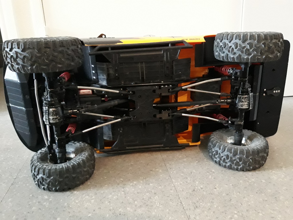

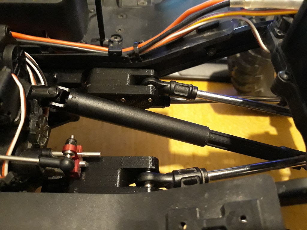

On commence par rallonger de 32 mm l’empattement :
Nicolas- Messages : 2887
Re: Traction Hobby Cragsman Jeep Wrangler - Dodge Ram 1500 (page 2)
Pas mal le système pour changer l'ampattement
Oui j'ai fait au plus simple pour moi.
N'ayant pas de tige équivalente aux lien d'origine.
Et je ne veut faire aucune modif a la structure de la voiture pour faire marche arrière si ça ne me plait pas.
Donc voici la carro qui trainait dans le garage avec les différentes étape pour enlever les autocollant "jouet".
Trempage a l'eau dans la baignoire pour enlever les autocollants plus facilement. Puis nettoyage des trace de colle a l'essence F.

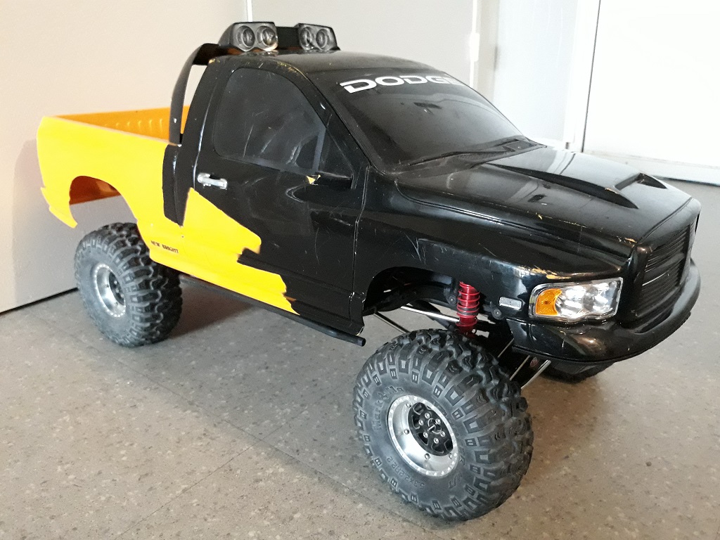

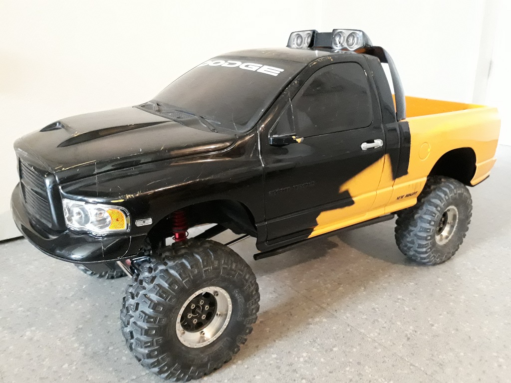

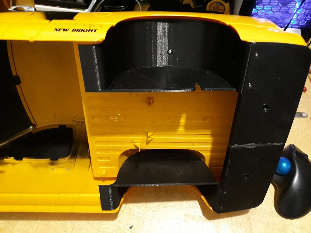

Première présentation pour voir ce que ça donne.

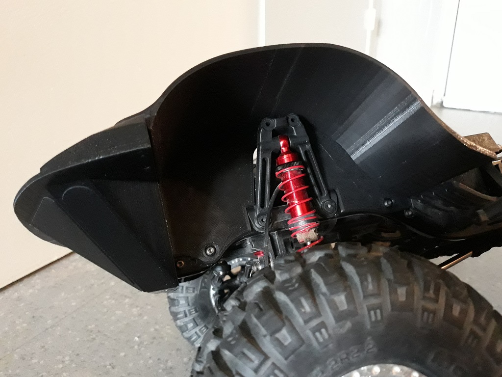

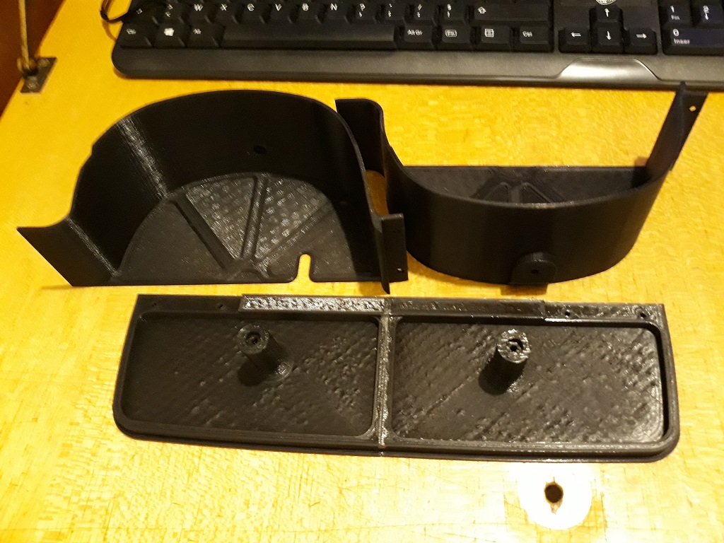

Pieces de déplacements d'amortisseurs et appuis de la carro sous la benne.

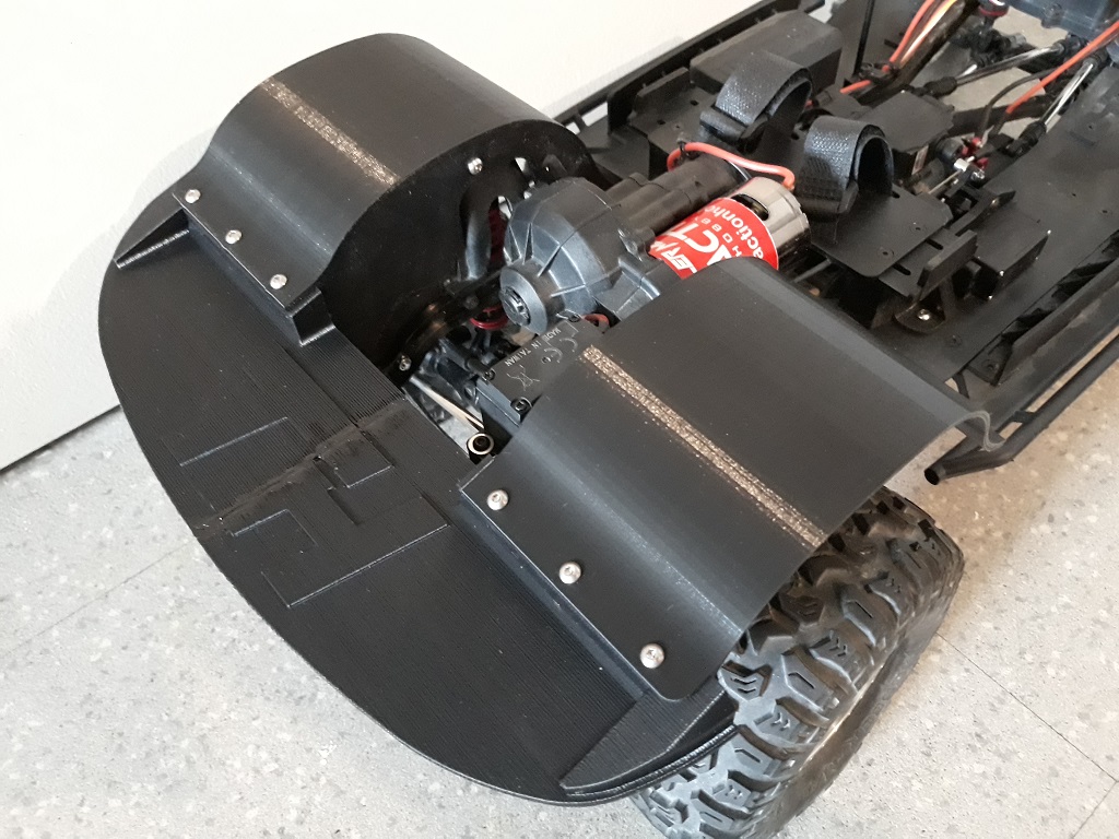

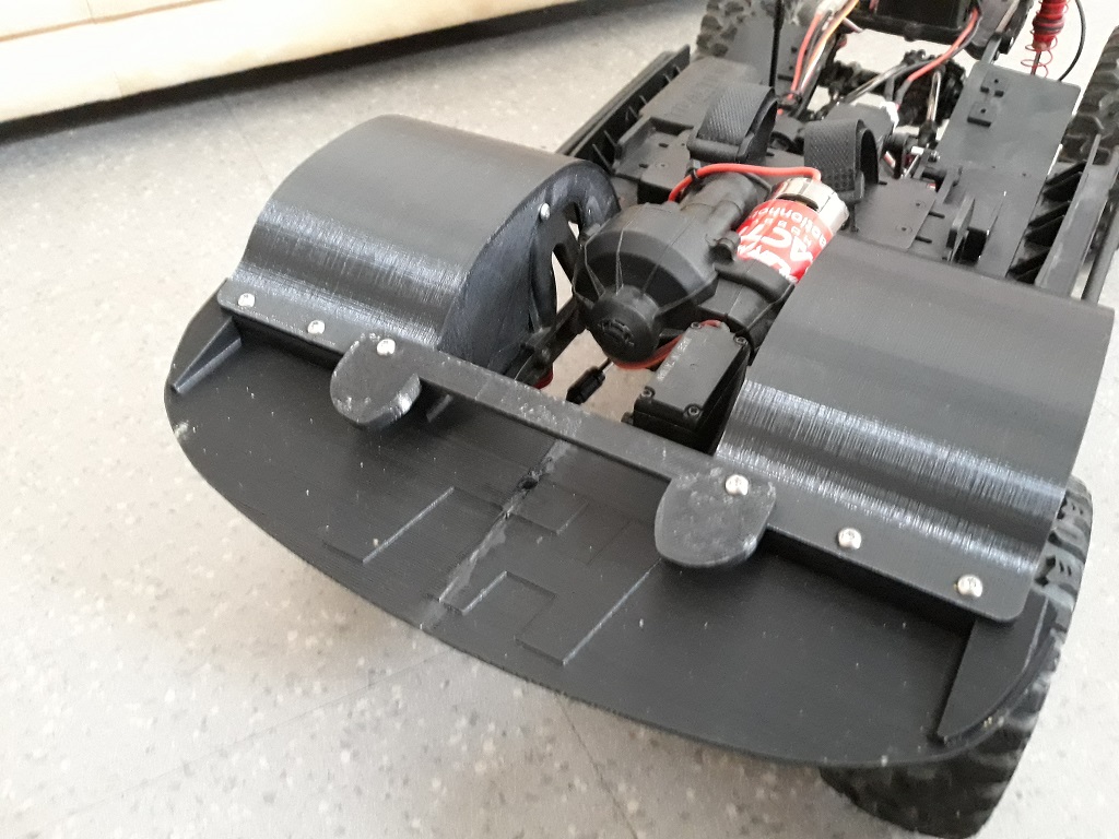

La suite, découpe du pare choc avant et essaie d'une protection/ski sous le nez.

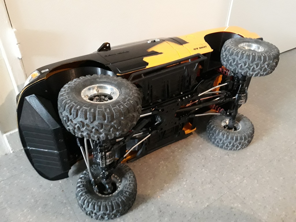

D'autres photos de l'avancement.

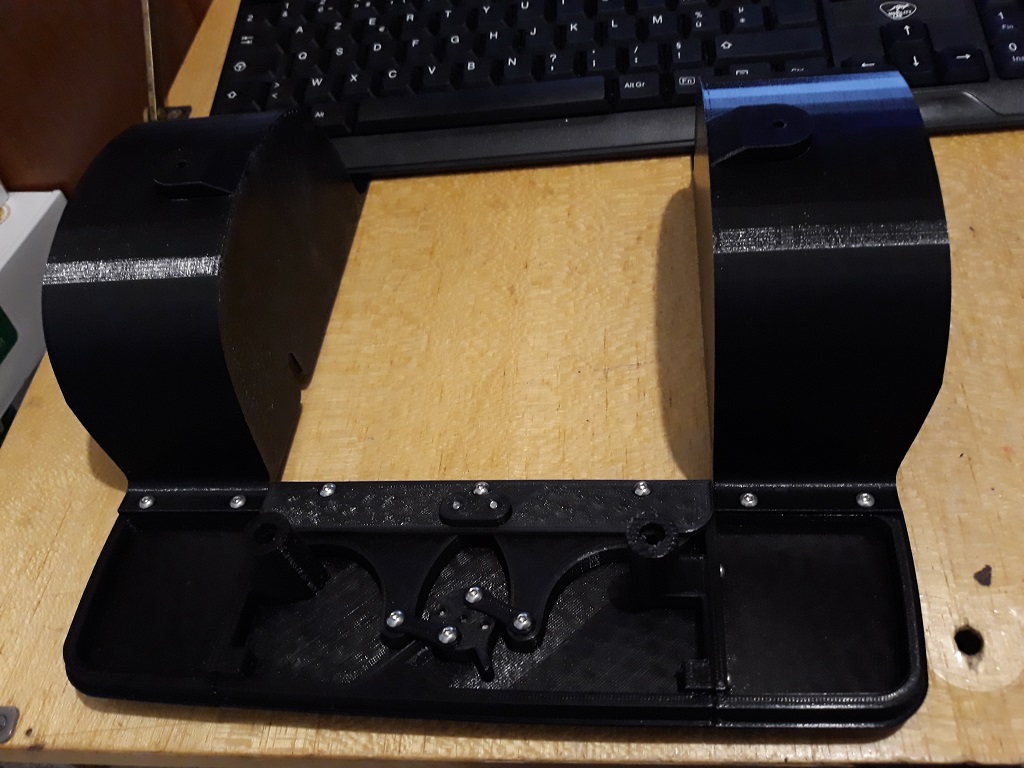

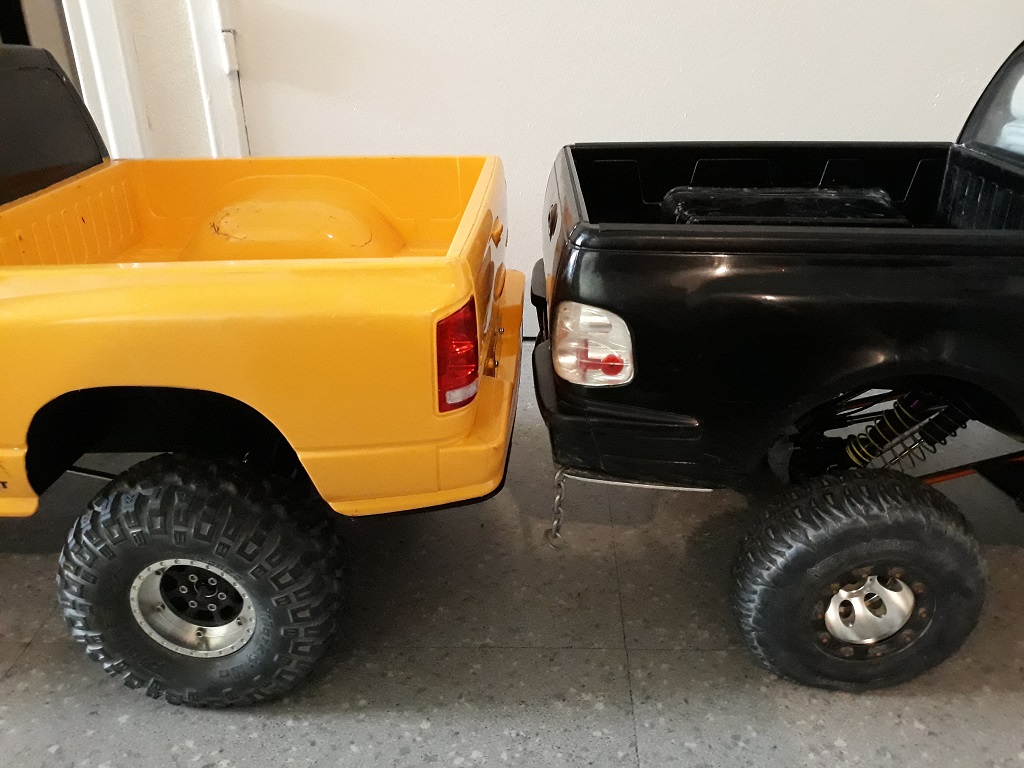

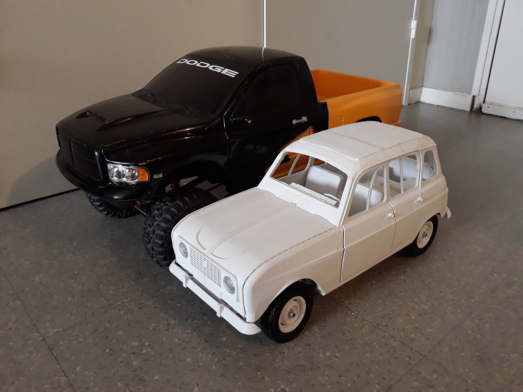

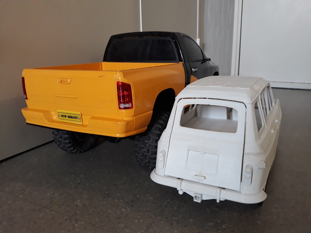

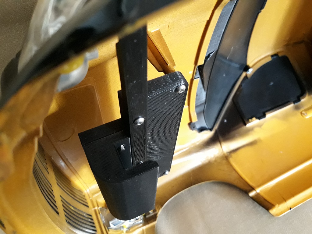

Je vais continuer mon monologue.

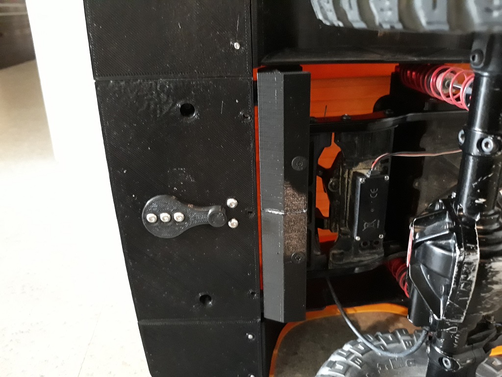

La fixation avant avec la partie viser a la carro :
l'autre partie viser aux ailles avant et donc au châssis :
La partie verrouillage a l'arrière :
Ouvert ou fermé, on voit les deux verrou qui bloque la carro :

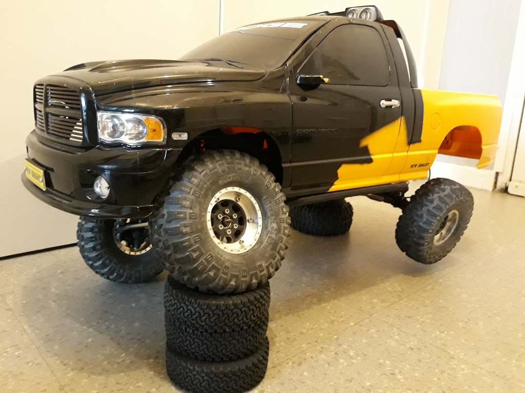

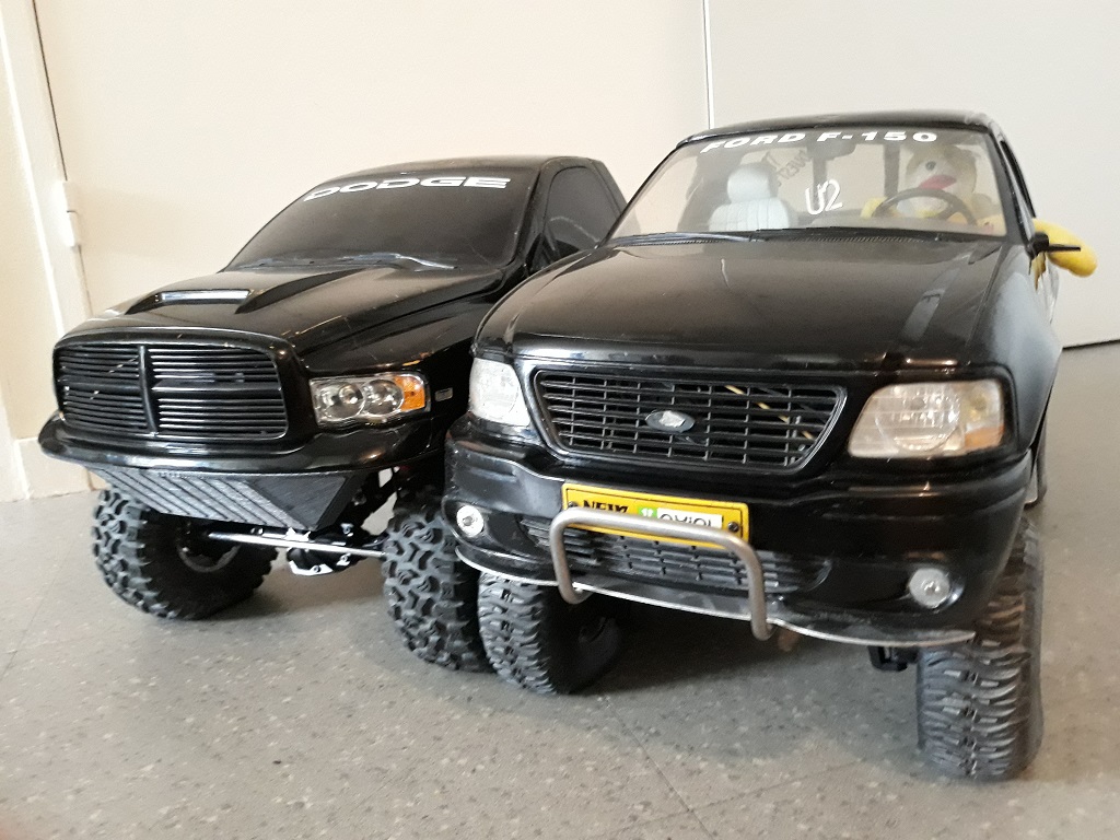

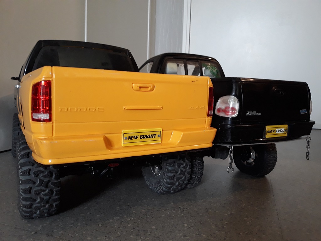

D'autres photo avec le Ford de la meme échele (1/7,5) et avec la 4L au 1/8.

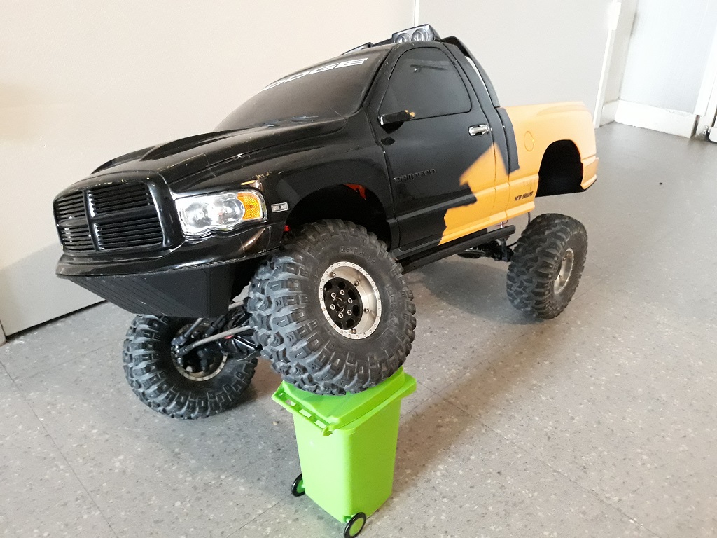

Oui c'est calme en ce moment.
Hâte d'aller tester cette carro.
Il n'a pris que 200 grammes dans la modif.
Oui j'adore, je me demande si il ne passe pas mieux en Dodge qu'en Jeep, surtout en monté grâce a l’empattement allongé.
