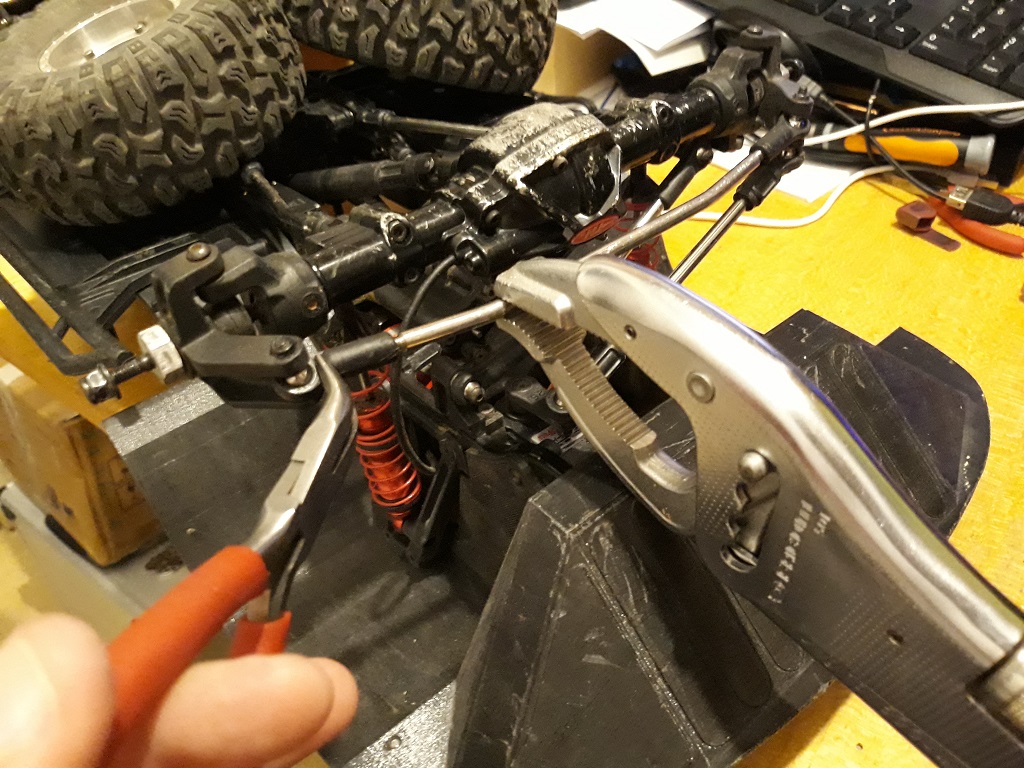

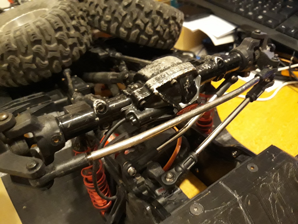

Augmentation du braquage par suppression du jeux sur la grande barre de direction:
Une petite astuce simple.
Ici la barre comme d'origine avec une translation haut/bas
Astuces et reglages du Traction Hobby Cragsman et de sa radiocommande 128
Astuces et reglages du Traction Hobby Cragsman et de sa radiocommande 129
Il faut amener une des rotules en butée dans la fusée et bloquer la rotation avec une pince.
Puis avec une autre pince amener la deuxieme rotule en butée opose a la première.
Astuces et reglages du Traction Hobby Cragsman et de sa radiocommande 130
Et voici.
Le but, brider la barre a la position la plus dégager au niveau du pont pour améliorer le braquage.
Astuces et reglages du Traction Hobby Cragsman et de sa radiocommande 131
PS : Bien regler les fin de courses après modification.

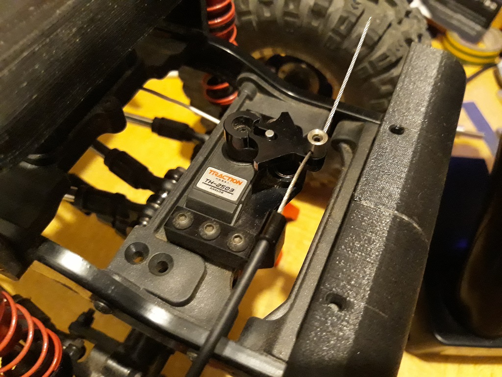

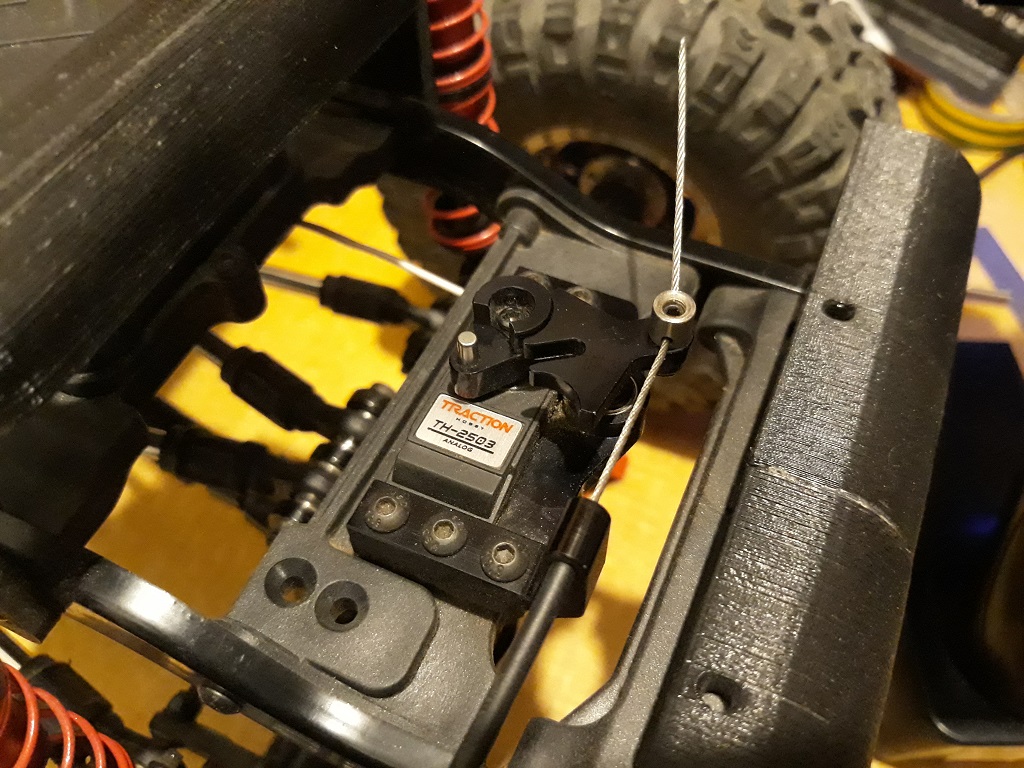

Réglages des câbles de différentiel :
Tourner les roues pour vérifier que le différentiel soit bien en position bloquer.
Vérifier que le système du servo soit dans cette position (bloquer sur la radio):
Astuces et reglages du Traction Hobby Cragsman et de sa radiocommande 122
Enfiler le câble :
Astuces et reglages du Traction Hobby Cragsman et de sa radiocommande 123
Bien pousser la gaine en butée :
Astuces et reglages du Traction Hobby Cragsman et de sa radiocommande 124
Tirer légèrement sur le câble pour rattraper les jeux puis serrer la vis du serre cable (Le tenir pour éviter qu'il tourne) :
Astuces et reglages du Traction Hobby Cragsman et de sa radiocommande 125
Vérifier le fonctionnement :
Astuces et reglages du Traction Hobby Cragsman et de sa radiocommande 126
Astuces et reglages du Traction Hobby Cragsman et de sa radiocommande 127
PS : Ne pas graisser ni huiler le câble ou la gaine. Ca ne ferais que coller la poussière.
