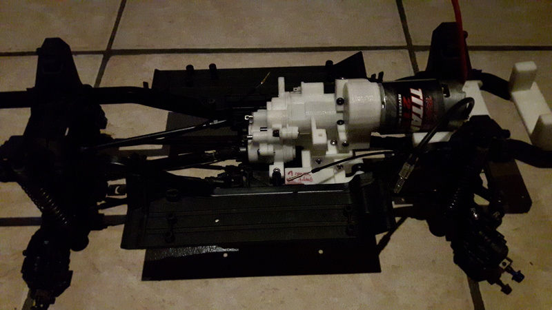

Message  jerome117 le Jeu 6 Déc - 22:43
bonsoir , merci a vous , j’espère pouvoir rouler un peut plus , car sa fait un moment que je ne suis pas sortie pour rouler avec les camarades ,mais en plus je me suis donner un petit défi de projet technique sur un trx-4 avec les plus de la traction hobby qui mon donner l'envie , et pour le moment sa se met en place avec quelque petit défi qui se passe assez bien , après le proto ne roule pas encore mais j'ai de grand espoir car cela résiste bien en petit vitesse au vu des essais que j'ai fait , le but ai de pouvoir passer de 4x4 a 4x2 ou rien (roue libre ) donc nouvelle boite et se qui faut a coter et en plus sans trop modifier le chassie du trx-4 et que sa rentre sans trop de modif sur les pieces d'origine du trx-4 , et voila quelques photos pour se rendre conte , a bientôt [Traxxas TRX-4] Projet trx-4 4x4 4x2  20181212
[Traxxas TRX-4] Projet trx-4 4x4 4x2  20181210
[Traxxas TRX-4] Projet trx-4 4x4 4x2  20181211

Message  Nicolas le Jeu 6 Déc - 23:37
C'est nickel.
Pis avec sketchup ca prouve a ceux qui n'y crois pas que c'est possible.
Si tu as des probleme n'hésite pas.
[Traxxas TRX-4] Projet trx-4 4x4 4x2  1025284884
Peut etre faire un post de ton trx-4 car la on pollue ta présentation.
[Traxxas TRX-4] Projet trx-4 4x4 4x2  971143784

Message  Nicolas le Jeu 6 Déc - 23:38
C'est au niveau du sélecteur, j'aimerais bien savoir comment tu as fait, sur le cragsman ya une fourchette plus pignons spéciaux.
Là tu m'épate .
C'est la figure 32 dans le manuel : https://www.dropbox.com/s/sqzasawny0wn32o/Traction%20Hobby%20CRAGSMAN%20Manual.pdf?dl=0

Message  jerome117 le Ven 7 Déc - 0:19
lol , je ne savais pas comment était fait a l’intérieur du système , mais c'est le meme principe , sauf que moi les engrenages sont fait maison avec se que j'avais (plastique ) et ces la ma plus grande peur , car après des essais pour voir si mais engrenage vont tenir je les les ai mis sous épreuve a grande vitesse et sa pas trop mal tenu pour le moment que du pla ) donc a voir après la fin de l'assemblage et le teste , après je peut les refaire a volonté sans problème et ou changer la matière [Traxxas TRX-4] Projet trx-4 4x4 4x2  20181210

Message  Nicolas le Ven 7 Déc - 17:54
jerome117 a écrit: donc a voir après la fin de l'assemblage et le teste , après je peut les refaire a volonté sans problème et ou changer la matière
C'est l’avantage, tu as le fichier et l'usine a domicile.
Si ça manque de solidité peut etre en Abs ou voir avec le fil charger carbone, mais là faut une buse inox.

Message  Nicolas le Mer 19 Déc - 23:46
Bin mon cochon.
Quand je vois la forme des pièce je me rend compte que tu maitrise bien.
[Traxxas TRX-4] Projet trx-4 4x4 4x2  2771993328
Tu n'a pas essayer de poser l’accu plus bas et mettre des servo standard moins fragile ?
Deux accus de chaque coté au plus bas et les servo + l'électronique dans le milieu.
Ou c'est la prochaine étape une fois la boite validé ?

Message  jerome117 le Jeu 20 Déc - 0:32
re , pour le moment il faut que je sois sur de ma boite , des systèmes de changement 4x4 4x2 , les testes vont bientôt arriver sur le terrain , mais il va me manquer le passage de vitesse , qui est encore a mettre en place , après je verrais si je change la disposition des elements ( les batteries sont grande , lourde , c'est en 3s et une de chaque coter va me faire d'autre problème ) , car pour le moment je veut rester sur le moins de modif sur le chassis et les pieces d'origine , donc pas simple , il faut se creuser la tete pour trouver les bonne pieces a faire

Pour la pignonerie, du PLA, c'est chaud ... sa TG (température de transition) est assez basse, autour de 60C, elle sera vite atteinte dans ta boite. Il vaudrait mieux partir sur du PETG avec une TG de 80C voir de l'ABS avec une TG de 105C mais moins résistant aux frottements.

bonsoir , je suis nouveau dans l'impression 3d , je ne connais pas exactement les points critic des matières , mais j'ai fait quelque essai pour voir si sa tien , après une longue période de fonctionnement et sa na pas trop bouger et vu que sa ne va pas a la vitesse ou je les ait soumis sa devrait aller , après je travail qu'avec le pla pour le moment et si il faut changer , j’essayerais autre chose . des que j'ai finie de monter l'ensemble je vais faire une petit video ou des photos , histoire de voir ci sa va marcher et durer . sinon oui il me manque des voies ou ch , car je n'ai pas vu assez large , je ne suis pas un programmateur ni un electronisien , j'essai des choses que je connais plus ou moine , pour arduino , je connais de mon et vu les différents tuto la dessus , mais c'est la programmation qui me bloque pour le moment , mais il va falloir que je me penche dessus . a bientôt pour la suite
