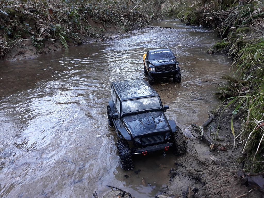

plutôt sympa la vidéo et le spot
avec un peu trop d'élan, tu retrouve ton scale en mode amphibie

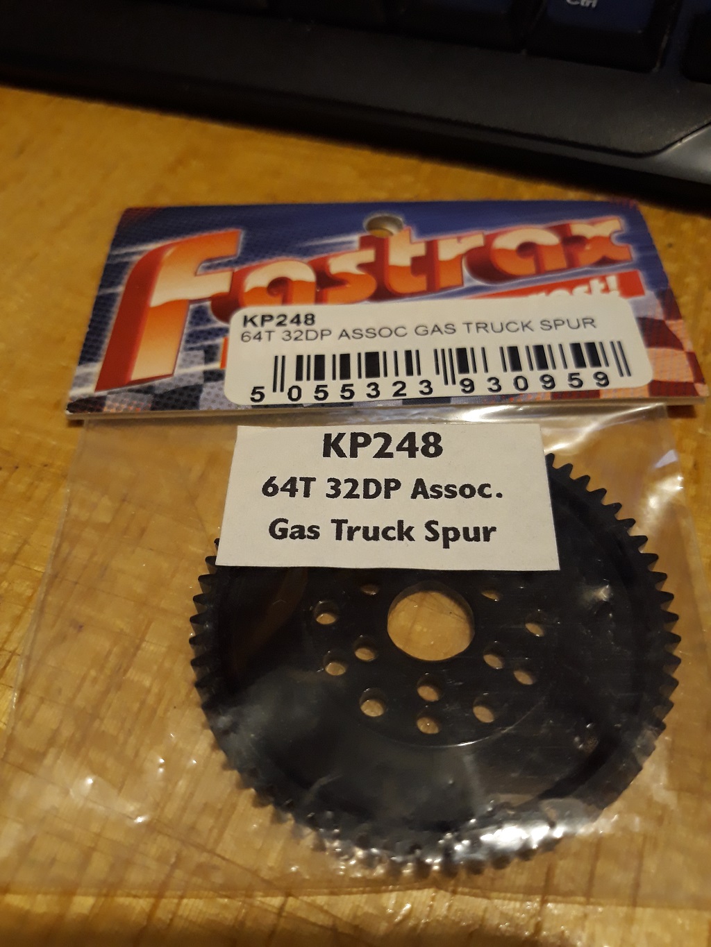

je trouvais un poil trop rapide pour ma conduite, j'aime bien les passages sur un filet de gaz.
Donc commande d'un pignon moteur pour TRX-4 de 11 dents pour remplacer le 14 d'origine:
Et commande d'une couronne de 64 dents pour remplacer celle de 60 dents.
La partie centrale ainsi que les trous correspondent parfaitement. On pourrais penser que c'est fait pour.
Le cache couronne ce monte aussi sans problèmes et sans que ça frotte a l’intérieur.

cool, merci du retour, car j'ai bien l'intention de réduire aussi sur le mien
donc là tu est en 64 dents sur la couronne, + le pignon moteur de 11 dents ?

Oui c'est ca.off-road a écrit:cool, merci du retour, car j'ai bien l'intention de réduire aussi sur le mien
A la place du 60 Pour la couronne et 14 Pour le pignon.

Très content de mon changement de pignon/couronne.
Une deuxieme équivalent a la première d'origine.
Et une première plus réduite qui permet des passages tout en douceur sur le couple. j'adore.

Petite sortie hier entre deux obligations pour découvrir un nouveau spot :

J'ai craqué.
Je voulais attendre que le moteur d'origine crame pour prendre un axe brushless.
Mais une promo m'a fait changer le planning.
Je viens de commander ça pour 92€ : https://hobbyking.com/en_us/hobbywing-quicrun-fusion-540-1200kv-bl-system-for-rock-crawlers-w-integrated-esc.html?queryID=28bfa9cab57628347f4d0743f7965f78&objectID=86122&indexName=hbk_live_products_analytics
C'est un 1200 kv donc un moteur lent, je vais surement remettre le pignon moteur et couronne d'origine.
